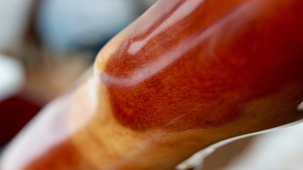

Notre didgeridoo est quasiment terminé. La note est ajustée, puis viennent les finitions propres à chaque fabricant. Dans notre cas, plusieurs fines couches de vernis sont appliquées en intérieur et extérieur afin de protéger le bois, lui donner tout son éclat et faire ressortir les qualités acoustiques de l’instrument. Il ne reste plus qu’à lui ajouter une embouchure en cire d’abeille ou en bois et le tour est joué !
Le didgeridoo terminé et vernis
Le didgeridoo est recouvert de plusieurs couches de vernis pour sublimer les veines et les couleurs du bois.
Le didgeridoo vu de prêt pour montrer le vernis
