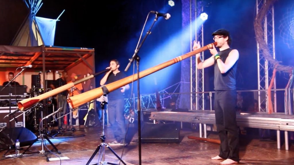

Underground Cosmic Didges dans lequel je joue avec Julien

Et hop, une autre vidéo d’une scène avec les trépieds de didgeridoo
Vous l’aurez remarqué, chaque joueur a ses propres astuces et ses propres habitudes quand il s’agit de s’organiser autour de sa pratique ! J’ai partagé avec vous ce que j’utilisais pour avoir un support confortable et polyvalent et je serai curieux d’avoir vos retours et astuces !
