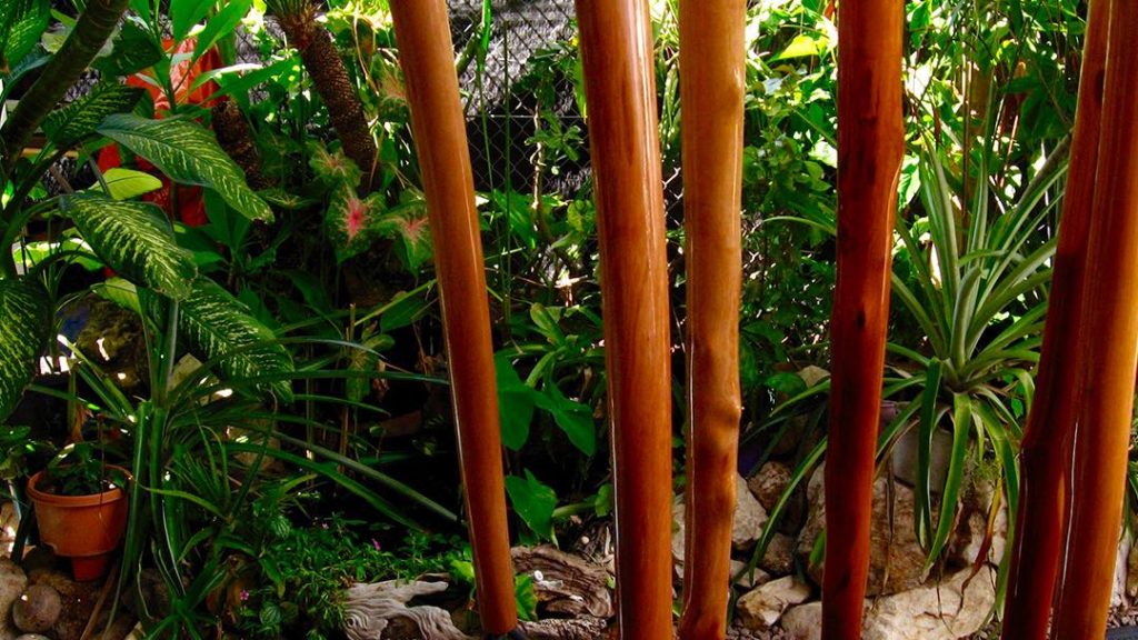

Pourquoi et comment vernir son didgeridoo ?
Le vernis est une étape importante qui, en plus de protéger votre didgeridoo, améliorera sa qualité de son. Reste à savoir les étapes du vernissage et quel type de vernis utiliser ! Dois-je vernir mon didgeridoo et si oui comment fait-on ? Avant toute chose vous devez savoir que vernir votre didgeridoo en modifiera automatiquement les caractéristiques. Ceci-dit, ça n’est pas un hasard si le vernis a été accepté par la plupart des fabricants de didgeridoo. Allons faire un petit tour dans le monde du vernis !
Les avantages d’un didgeridoo vernis
Un son de didgeridoo plus en finesse
Lorsque je parle de vernir son didgeridoo, j’entends l’intérieur de l’instrument. Évidemment, l’extérieur est aussi très important ! Vernir son didgeridoo n’est pas anodin. Toute modification de la colonne d’air, de l’épaisseur et de la taille de votre didgeridoo en modifiera le son. Cependant, sachez que quasiment tous les didgeridoos contemporains haut de gamme ont une colonne d’air très lisse. Vous prenez donc peu de risques à nettoyer l’intérieur de votre didgeridoo et il y a de fortes chances que votre didgeridoo sonne mieux ! Retenez que plus la colonne d’air est lisse et brillante, plus le son produit est clair et aérien. En somme, en vernissant votre bout de bois, vous lui donnerez plus d’harmoniques et du même coup un son moins terreux.
Ainsi sur un didgeridoo contemporain cela paraît tout à fait justifié. En revanche, sur un didgeridoo traditionnel, le vernis serait plus que dommage ! En effet, dans le traditionnel, l’aspect rauque du son est recherché.
Limiter les risques de fissures de votre didgeridoo
Les fissures sont la hantise du joueur de didgeridoo ! Même si les réparer n’est finalement pas très compliqué pour la plupart d’entre elles, il vaut mieux minimiser leur apparition. Globalement, il y a cinq risques de fissures dans un didgeridoo :
  • La chute : aïe, ça fait toujours mal de voir tomber son ami…
  • La chaleur : ne laissez pas votre didgeridoo dans la voiture en plein été !
  • Les écarts de température : souffler dans un didgeridoo dehors en plein hiver. Vous déclencherez un grand combat : l’air chaud de vos poumons versus l’air froid du climat. Risques de fissures assurés !
  • L’épaisseur du bois : le didgeridoo peut avoir des tensions suite à des erreurs de conception du fabricant. Il peut alors craquer sans aucune raison apparente.
  • L’humidité : ça paraît assez évident mais sans protection, le bois boit (oui le bois boit ?). Il gonfle alors, puis sèche, puis regonfle… etc et finira certainement par craquer… C’est surtout dans ce dernier cas que le vernis le protégera et c’est déjà bien !
