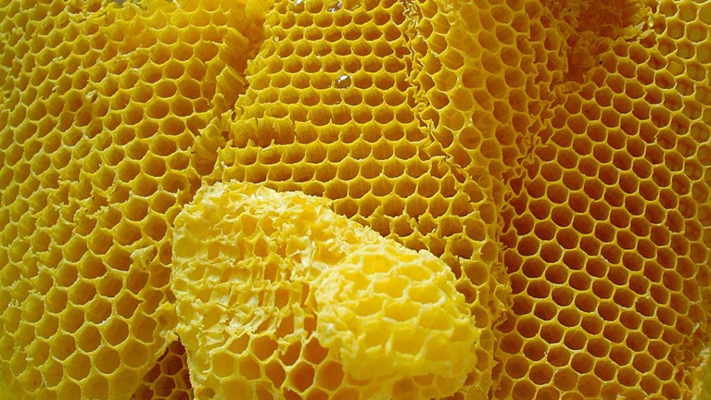

Première étape : se procurer de la cire d’abeille
Chez un apiculteur, au marché, dans une droguerie, la cire d’abeille se trouve un peu partout. Si vous êtes dans une grande ville, vous devriez pouvoir trouver un magasin spécialisé dans le miel. De consistance solide, elle est vendue en bloc ou en feuille alvéolée, son prix est bon marché. Avec quelques euros, vous aurez de quoi faire des dizaines d’embouchures. Attention à ne pas confondre avec la cire d’abeille pâteuse qui est destinée à entretenir vos meubles. Je me souviens qu’au début j’avais fait cette erreur… Après avoir eu beaucoup de mal à faire mon embouchure (car la cire n’avait aucune tenue), j’avais été surpris en remarquant qu’elle n’avait toujours pas séchée au bout de 24h ! J’aurais pu attendre des mois si un ami ne m’avait pas mis sur la voie ! Aaahh la joie des débuts. 🙂
De gauche à droite : cire alvéolée roulée pour en faire une bougie, cire en pain de 500 grammes et plaque de cire alvéolée.
