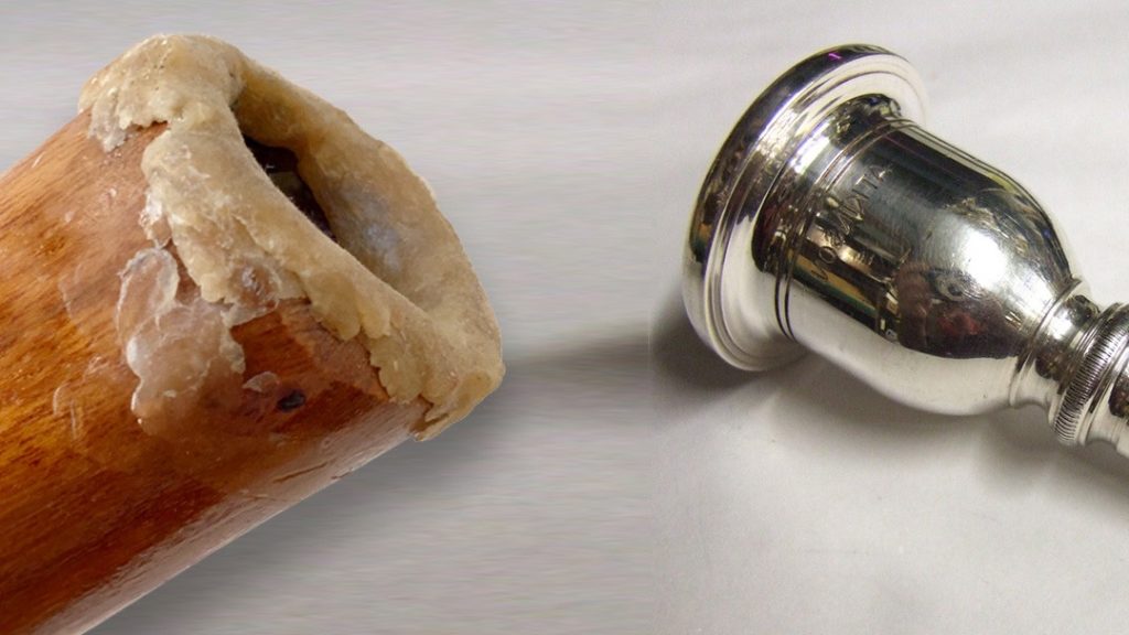

Il reste une partie encore non explorée du didgeridoo : son embouchure. L’arrivée de l’embouchure en bois au milieu des années deux mille s’est rapidement imposée comme la relève de la cire d’abeille. Malheureusement l’innovation s’est arrêtée là. Pourtant rien ne nous empêcherait de penser à des embouchures démontables en s’inspirant des embouchures des cuivres !

Depuis des millénaires, les Aborigènes d’Australie utilisaient (et utilisent encore) de la cire d’abeille (lire aussi : 4 étapes pour faire son embouchure en cire d’abeille) récoltée dans le bush australien pour les embouchures de leur Yidaki ou Mago (lire aussi : Aux origines du didgeridoo : les Aborigènes d’Australie). Matériau naturel, facile à manier et à façonner, la cire d’abeille avait tous les avantages d’une bonne embouchure. C’est donc en toute logique, que les blancs ont gardé cette même technique pour les didgeridoos contemporains. Ainsi, encore actuellement, la majorité des didgeridoos vendus en Australie sont parés de ce qu’ils appellent de la «bee’s wax », comprenez de la cire d’abeille. Mais depuis le milieu des années 90, le didgeridoo s’est largement exporté dans le monde. Des européens et américains se sont mis à fabriquer leurs propres instruments et de nombreux joueurs ont commencé à souffler.
C’est au milieu des années 2000, que les premières embouchures en bois ont fait leur apparition. Aujourd’hui, la plupart des didgeridoos de milieu et haut de gamme sont couverts d’une embouchure en bois (ou en résine). Au départ, certains fabricants pensaient que les joueurs(ses) préféreraient avoir leur propres formes d’embouchure et que le bois ne serait pas adopté par tous, car trop normatif.
Quelques années plus tard, force est de constater que les avantages du matériau ont rapidement convaincu la majorité des passionnés de didgeridoo. Et pour cause, ils sont nombreux :
- pas de risque que l’embouchure ne fonde au soleil (tous ceux qui ont laissé un didgeridoo dans leur voiture en été me comprendront !)
- pas de ramollissement de l’embouchure, à l’instar de la cire qui a une fâcheuse tendance à ramollir et à se déformer après quelques minutes de jeu.
- plus hygiénique, le bois se nettoie très facilement contrairement à la cire qui accumule parfois pas mal de saletés !
- et enfin pour les hommes : le bois ne colle pas aux poils de barbes… la cire oui !
Ces embouchures en bois se sont donc normalisées sur la plupart des didgeridoos. Mais il semblerait que depuis cette amélioration certaine de l’embouchure, rien n’ai bougé. Bon, quand je dis que rien n’a bougé, je provoque un peu quand même. ? Car certains fabricants ont commencé à creuser des pistes, même si ils ne sont qu’au stade de balbutiement, ça vaut le coup d’aller y jeter un œil… Faisons donc un petit tour des recherches actuelles!

Si l’on veut améliorer nos embouchures, il nous faut regarder du côté des cuivres. En effet, un même trompettiste pourra avoir plusieurs embouchures. Pourquoi alors, ne pas imaginer que cela soit possible sur nos chers bout de bois ? Une grande partie des didgeridoos haut de gammes actuels sont produits de A à Z grâce à la technique sandwich. Comprenez que l’eucalyptus creusé par les termites n’est plus le seul dans ce domaine. Même certains fabricants australiens, comme l’excellent CrooKedStiXz, fabriquent des didgeridoos sandwichs pour compléter leurs gamme de didgeridoos en eucalyptus. Dans ce contexte, on pourrait donc très bien imaginer une perce standardisée : 30 mm, 35mm, 40mm… avec des embouchures qui s’adapteraient à chaque perce. Ainsi si le morceau joué encourage aux attaques langues, la personne utiliserait telle embouchure. Tandis qu’un morceau plus méditatif serait joué avec telle embouchure. Il deviendrait alors naturel d’interchanger les embouchures suivant l’effet escompté.
Allons voir du côté des embouchures pour cuivres
