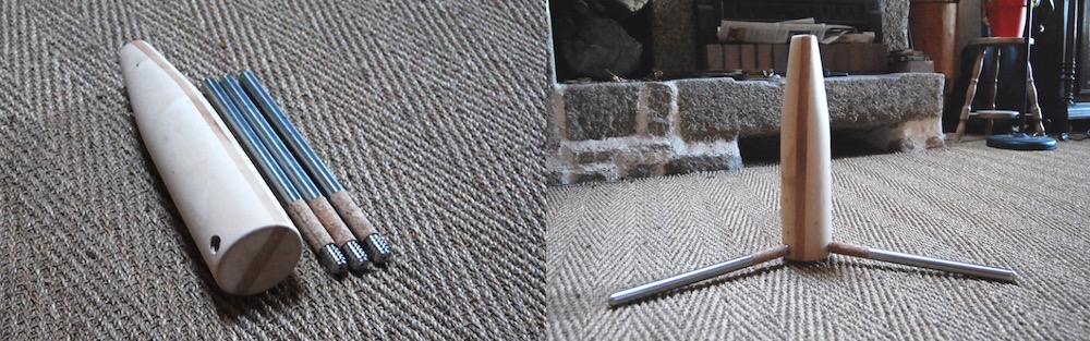

Avant toute chose, sachez qu’il existe dorénavant des solutions chez certains fabricants. Vous en trouverez chez Pivert Didgeridoo ou Didgeridoo Passion avec leurs modèles démontables à poser sur le sol ou encore chez DidgElement qui propose des accroches murales pour les poser à l’horizontal (fabrication sur demande).
Support de didgeridoo par Pivert

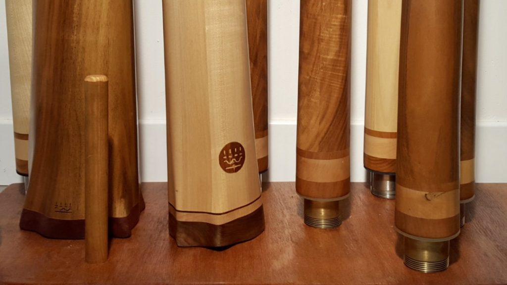

Ma famille de didgeridoo s’étant agrandie, j’ai récemment fait évoluer la planche pour accueillir les nouveaux venus. Vous pouvez bien sûr adapter ces supports suivant le nombre de didgeridoos que vous avez…
De mon côté, et pour être tout à fait franc, je dispose encore d’un placard pour ranger mes autres didgeridoos… ! Mais, grâce à ce support plus complet, j’ai un choix plus large d’instruments que je garde à porter de main quand une envie de souffler me vient. :o)
Vous pourrez noter que la taille des bâtons varie sur la photo. En effet, j’ai ajusté celle-ci à la longueur de chaque rallonge de mes EvoluDidgs (didgeridoo fabriqué par DidgElement composé d’une base fixe et de différentes rallonges plus ou moins longue pour pouvoir modifier la note).
Et voici une belle forêt plantée. Prêt à faire chanter vos arbres ?
